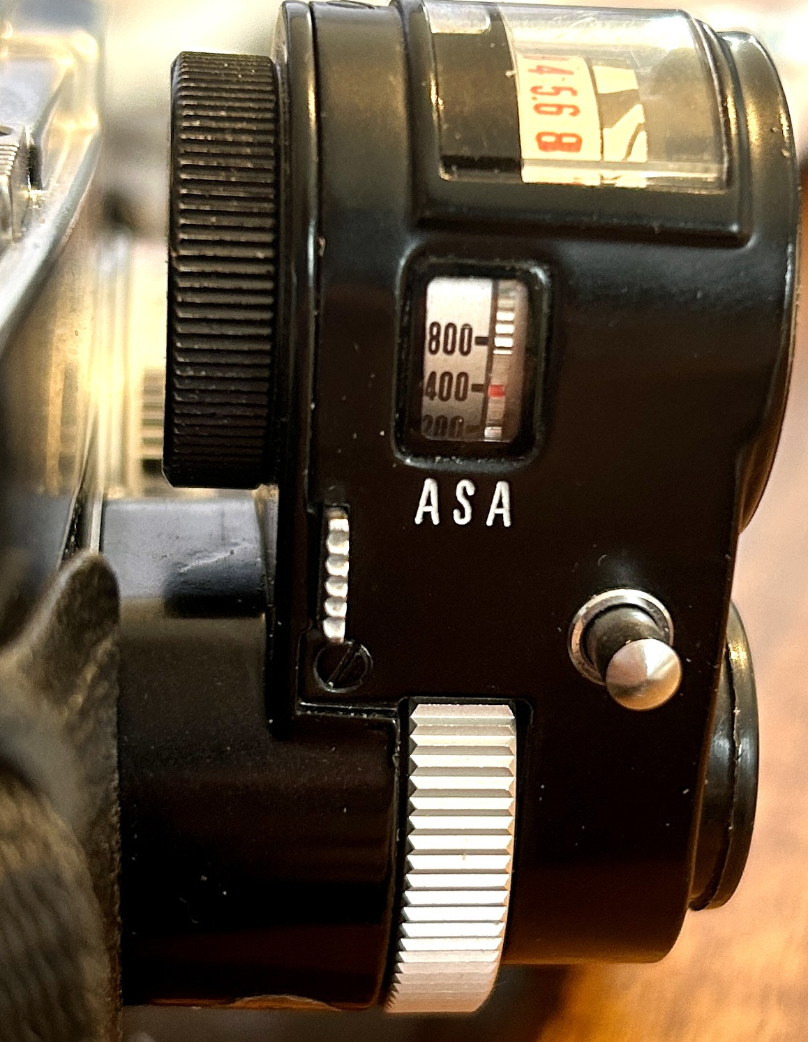

Du bist nicht der Erste, der an genau dieser Stelle verzweifelt.
Bei diesem Aufsteck-Belichtungsmesser gibt es keinen extra Strich oder Pfeil als Markierung.
Der im Fenster mittig stehende ASA-Wert ist der eingestellte Wert.
So funktioniert die ASA-Einstellung beim PEN-F Belichtungsmesser
Du beschreibst ihn schon korrekt:
- seitlicher Knopf = Entriegelung
- silbernes Rad drehen = ASA verstellen
- kleines Fenster zeigt die Zahlen
Die Logik ist simpel (aber nicht beschriftet):
Der Wert, der genau mittig im Fenster steht, ist die aktuelle ASA-Einstellung.
Es gibt:
- keinen Pfeil
- keinen Strich
- keinen roten Punkt
Das Fenster selbst ist die Referenz.
Wenn z.B. „100“ sauber in der Mitte des Fensters steht → ASA 100 eingestellt.
Typische Falle: man erwartet eine Markierung außen
Viele suchen verzweifelt nach:
- einem kleinen Strich am Gehäuse
- einem Pfeil
- einer Kerbe
… aber Olympus hat sich damals gedacht:
„Das Fenster IST die Markierung.“
Oldschool minimalistisch 😄
Wichtiger Zusatz (sehr wichtig!): Batterieproblem
Der originale Belichtungsmesser ist für 1,35V Quecksilberbatterien (PX13 / MR9) gebaut.
Wenn du heute:
- eine 1,5V LR44
- oder Alkali-Batterie
verwendest, dann misst der Beli falsch (zu hoch).
Lösungen:
- WeinCell MRB625
- Adapter mit Spannungsregler
- oder neu kalibrieren lassen
Sonst kann selbst eine korrekt eingestellte ASA völlig daneben liegen.
