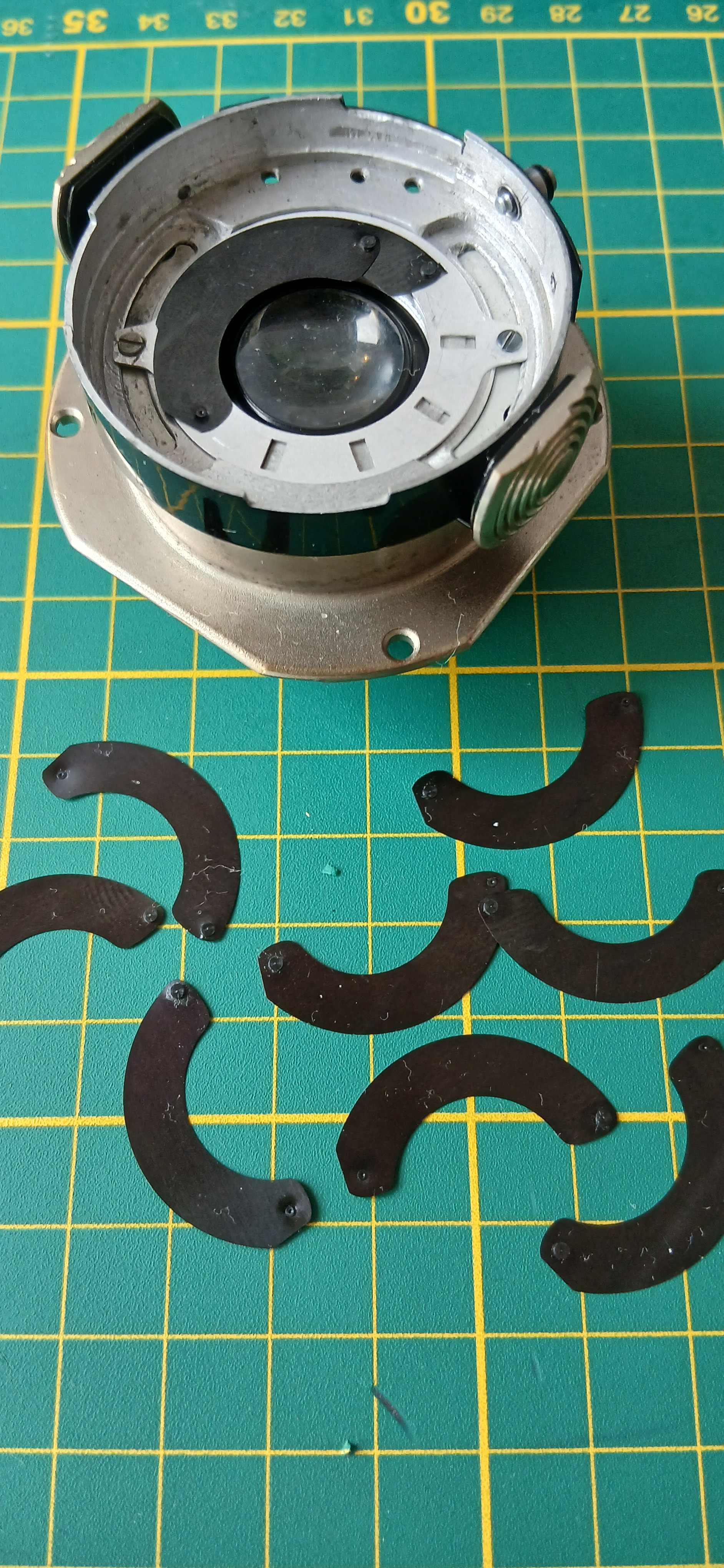

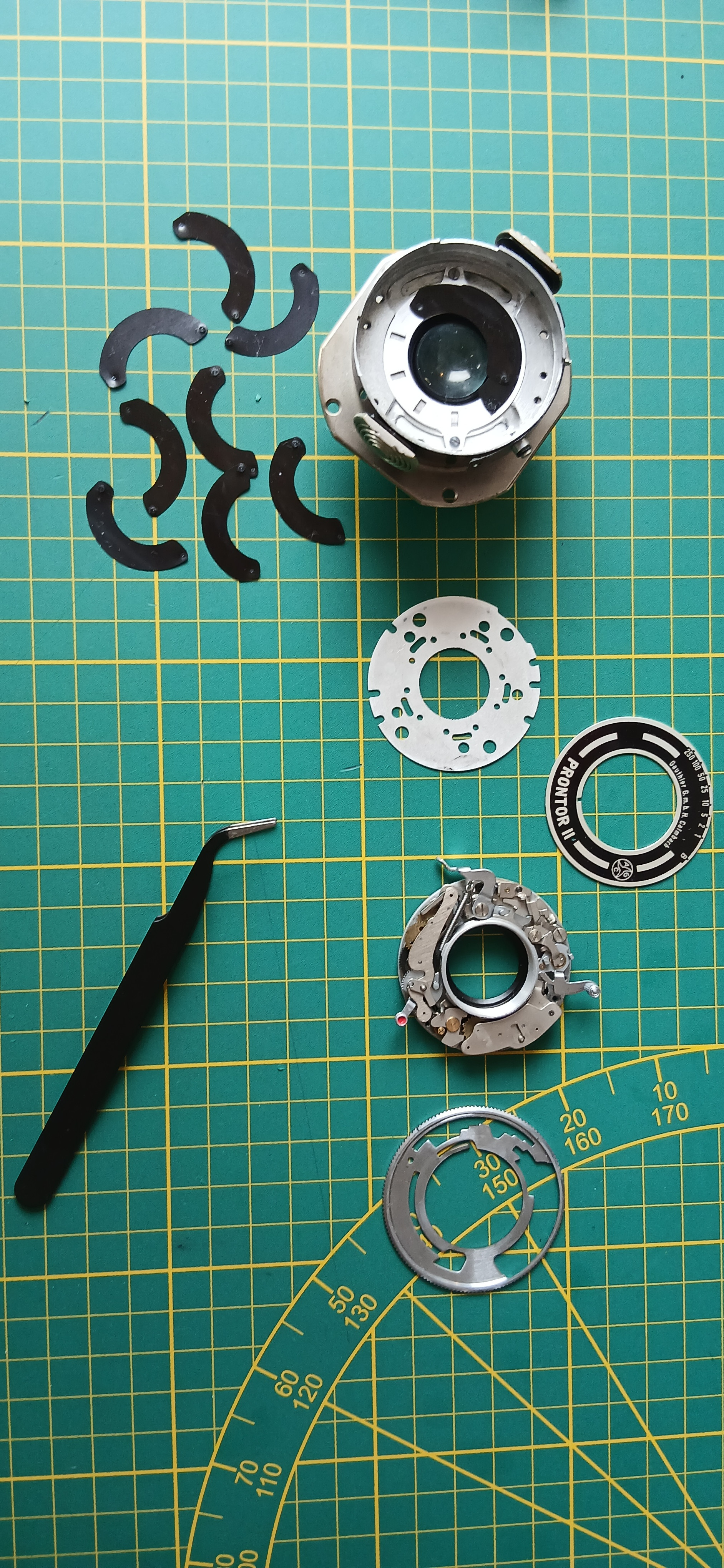

Vielleicht kann mir hier jemand helfen. Ich beschäftige mich noch nicht so lange mit analoger Fotographie und bin deswegen gerade in Bezug auf die Technik recht unerfahren. Ich versuche gerade, eine alte Wirgin Kamera zu restaurieren. An sich ist das Gerät recht dankbar, nur mit dem Verschluss komme ich einfach nicht weiter. Ich habe diesen zum Reinigen größtenteils zerlegt (vielleicht ein Fehler) und hänge jetzt seit Tagen am Zusammenbau der Blende.
Kann mir jemand sagen, wie man die Lamellen der Blende richtig einsetzt? Ich komme mit den 10 Lamellen einfach nicht ganz rum, es hebelt sich alles immer wieder gegenseitig aus.
Danke schonmal für Eure Mühe.
Es handelt sich übrigens um einen Prontor 2 Verschluss.
